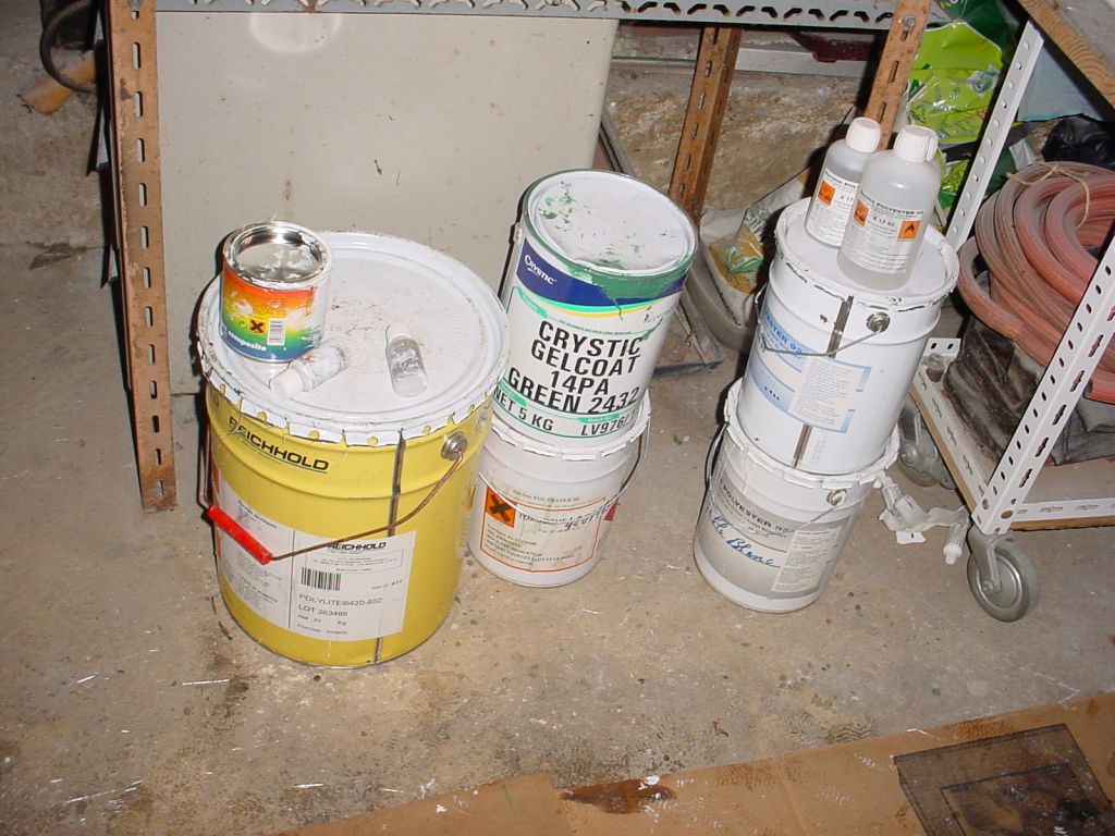

-L'EQUIPEMENT...
Déjà commencer par ce munir de tout les éléments nécessaire: ( en fonction des quantitées prévu )
N'ayer pas peur de la liste afficher ci dessous , je vous expliquerai comment s'en servir ( ce n'est pas compliqué )
Et niveau prix, pour faire par exemple 2 moules ( un moule par écope ), puis ensuite faire 3 paires d'écope grace aux moule ça ne vous coutera que 100€ de matière à peu près.
Le durciceur s'appelle aussi catalyseur  :shifty:
Dans l'optique de faire un moule d'une pièce il faut:
-Du gel coat de moulage ( il est souvent vert ) / il faut du durciceur aussi ( le meme que la résine )
   Par exemple pour faire un moule d'une paire d'écope il faut a peu près un demi litre de gel coat de moulage
             et 1% à 2% de durciceur
-De la cire de démoulage ( un petit pot suffi )
-Se munir de chiffons ( 3 ou 4 )
-Un sot de résine de 5 litres/kg si pas trop de résine à faire sinon vaut mieux un sot de 20 litres/kg ( beaucoup moin
             chère proportionellement )
   Par exemple pour faire un moule d'une paire d'écope il faut a peu près un litre de résine et pour les
             reproduire ensuite    il faut 1 litre aussi de résine sachant qu'il faut également 1% à 2% de durciceur
-Une dixaine de pinceaux ( à jetter après chaque opération, car malgrès un trempage dans l'acétone il ne sont plus
             aussi souple après )
-Deux récipiants pour mélanger ça ( un bocal par exemple pour faire le mélange gel coat de moulage / et un autre
             pour faire ensuite la résine )
-Une boite de cent gants en latex ( A jetter après utilisation, car la résine colle un peu partout )
-De grand sac poubelle ( 3 ou 4 ) histoire de protéger le sol pour ne pas mettre de la résine partout
-De la fibre de verre ( s'achète au mettre carré ou au kilo )
   Pour faire une paire d'écope il faut 2m² à peu près, pour faire un moule d'une paire d'écope 2m² également.
-De l'acétone pour nettoyer les éventuelles dépot de résine sur le sol par exemple ou ce nettoyer les mains si on met
            de la résine dessus
-Une paire de ciseaux pour couper des bandes de fibre de verre
   ( préparer toujours les bandes de fibre avant de commencer la préparation de la résine, ne pas hésiter à en
             couper + que prévu car une fois le mélange fait, il ne faut pas perdre de temps, je rappel que en 15mn
             la résine prend )
-Une drémel ( petite disqueuse avec disque à tronçonner ) , histoire de coupé la fibre qui dépasse des extrémitées
             du moule, a savoir, ça fais beaucoup de poussière nocive avec particule de verre, attention à ne pas
             blanchir tout les environs.... lol
-Une paire de lunette de protection lorsque qu'on utilise la drémel ( car projection possible )
-Un masque de protection pour le nez et la bouche lorsque l'on ponce ou qu'on coupe la fibre vaut mieux !! ( sans
            forcément un masque à gaz )
Une fois le moule créer il faut pour reproduire la pièce
-De la cire de démoulage ( pour cirer la pièce avant de mettre le gel coat blanc )
-Du gel coat blanc / il faut du durciceur aussi ( le meme que la résine )
   Par exemple pour refaire une paire d'écope il faut a peu près un demi litre de gel coat blanc par écope soit
            1 litre au total, et 1% à 2% de durciceur
-2 ou 3 Pinceaux suffisent
-3 paire de gants suffisent
-Paire de Ciseaux pour préparer les bandes de fibre
-1m² de fibre de verre pour une écope !! ( histoire de mettre 2 couche de fibre de verre, voir 3 si possible ) , donc
             2m² pour la paire
-2 récipiants pour faire le gel coat blanc puis ensuite la résine ( ré-utilisable une fois sécher )
-un demi litre de résine par écope suffis ( 1 litre au total ) avec toujours 1% à 2% de durciceur
