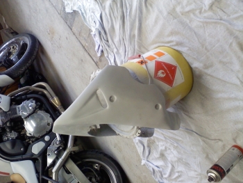

Donc, voici venu le temps de modifier un sabot.......  :doh:
Il faut avoir une pièce en fibre de verre... ( rappel=> la fibre ne prend pas sur le plastic )
-Première étape, le plus simple pour agrandir des pièces est le meme que pour
le pare choc de ma polo,à savoir les couper en deux, puis mettre des pattes qu'on fixe avec le bon écartement....
-Reboucher l'espace vide avec du scotch ou du carton glacé, fibrer par derrière
( résine + durciceur, et fibre de verre ),
=> je ne vous re-explique pas tout, si vous avez lu depuis le début vous savez déjà comment vous y prendre.
-Une fois fibrer, le tout est en une pièce, retirer les scotchs et/ou carton, poncer bien comme il faut,
avec du P120 par exemple  :p
-Ensuite une bonne couche de ( mastic de finition + durciceur ), Laisser sécher 20/30 minutes puis,
une fois sec poncer jusqu'a obtenir la forme finale,
( si besoin remettre du mastic et reponcer... et ainsi de suite jusqu'a ce que ce soit parfais. )  :w00t:
-Puis passer un coup de bombe d'aprèt pour voir le résultat final...
Bon, c'est déjà mieux, mais pas encore assez gros ce sabot....  :siffle:
Allez c'est repartie pour un tour  Malheureux
-Donc, j'ai remis du scotch et un peu de carton pour rallonger un peu les extrémité, histoire de
l'agrandir sur la hauteur ( des deux cotés )
-J'ai aussi découpé le sabot en deux pour pouvoir l'ajuster correctement de chaque coté,
les deux coté sont mis à la meme hauteur et donc j'ai découpé de chaque coté pour avoir la forme exacte
-Ensuite j'ai rassemblé les deux cotés du sabot
( donc il est beaucoup plus large maintenant qu'avant )
-Ensuite, après ponçage, mettre du mastic pour fignoler la forme, poncer, mastic etc....
-Un coup d'apret pour voir ce que ça donne
Puis montage en attendant la peinture...
  :siffle:
