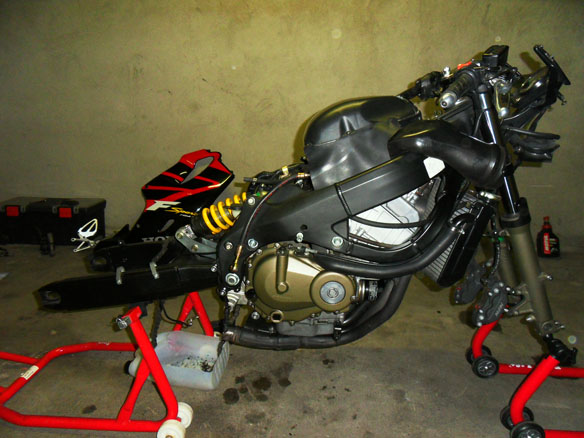

La moto en ce moment :  :doh:

Et pour le pot, il y à un énorme travail d'étude de conception ! Il ne ressemblera surement pas du tout à ça mais il faut bien un point de départ  :Sourire
En meme temps je commence la conception de la coque autoporteuse et la aussi il y à un énorme boulot.
