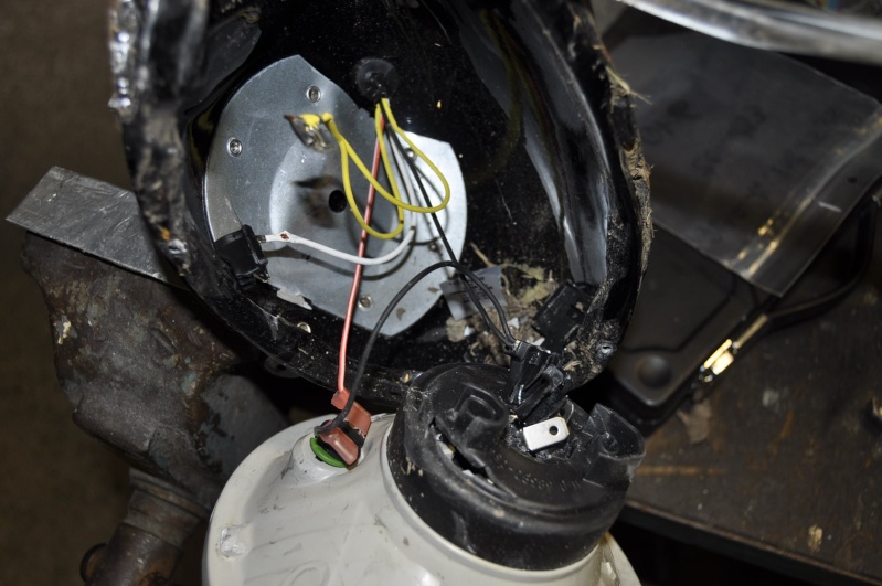

autopsie du phare pour recupérer le faisceaux:

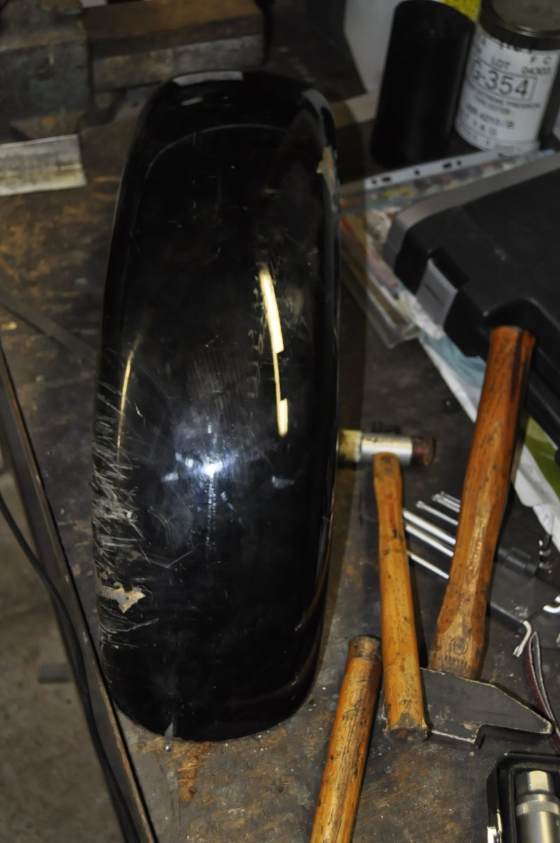

aujourd'hui sauvetage du GB arriere:
avant
et après 1'30 de martelage:
il est pas trop mal revenu.
encore une peu de debosselage et de planage puis decapage et peinture ;)
